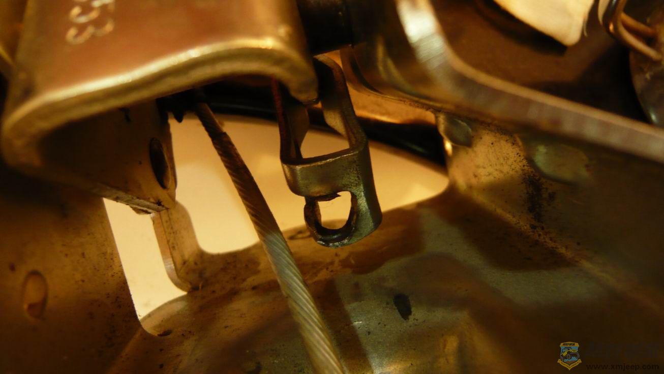

谁见过“JEEP2500”的手刹是这样坏的?
啤酒
发表于 2008-6-5 21:27
. [/ M# b$ q9 s$ R$ v8 Z
今天停车的时候把手刹拉断了,开到”凯征“拆开一看,哦,原来是这样,大家来看看。。。

据师傅们说,恐怕只能整根手刹换掉了,因为各部分之间是铆在一起的。。。

发表于 2008-6-6 12:51
是那个固定钢丝头的缺口被拉豁了?
6 t# B8 k8 s/ w: N, A1 f/ z
很简单,找个电焊的把缺口堆焊起来,并用砂轮机打磨下就行了。质量肯定用到你换车都坏不了

其实,这个方案原来也讨论过;
( [/ k B" i; |8 a C
但是,担心的是如果用电焊的话,豁口周围的材料被焊剂加热变形就麻烦了,而且这个位置比较狭窄,操作起来恐怕会很不方便。。。

发表于 2008-6-6 17:41
呵呵,用亚弧保护焊就不容易变形。找个技术好点的师傅这点事小菜拉。
3 Z9 n) K& M) k2 _2 _
还有一个办法,找片厚点的铁皮钻个U型孔从侧面伸过去,等于双层拉住那个钢丝头,呵呵。

发表于 2008-6-10 15:36
最终还是换了个新的,花了320元(配件240+工时80)。

发表于 2008-6-10 16:59
呵呵,早知道,楼主来找我,只收你20好了照样帮你修好。

俺把那根换下来的带回来了,这准备修一下以后备用呢。。。
