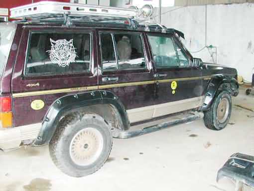

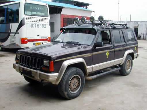

01车的外观
02后部

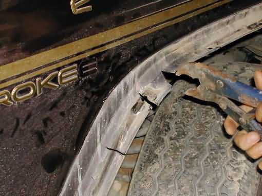

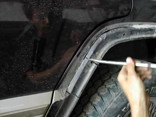

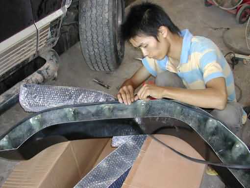

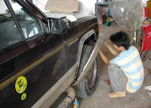

03开始卸轮眉

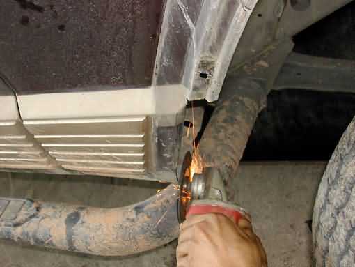

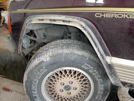

04看似简单,也折腾了很久才把四个原厂轮眉拆下来

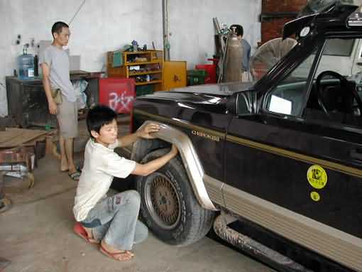

05拆掉后的样子

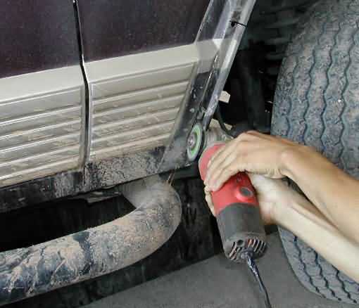

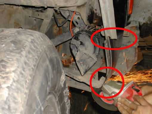

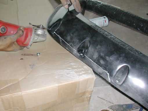

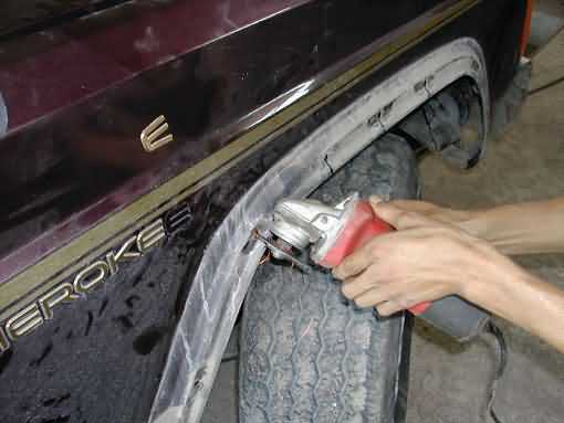

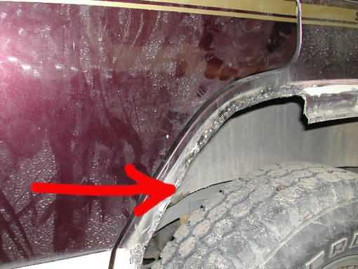

06纵向切割一些线条
07注意,最下面要切掉

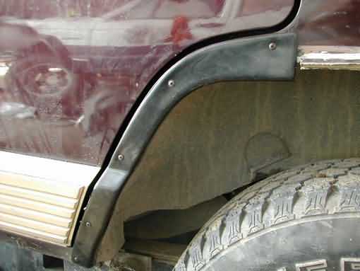

08,切掉后的样子
09把缺口掰成90度

010最下面部分需切掉
011最下面部分需切掉
012最下面部分需切掉

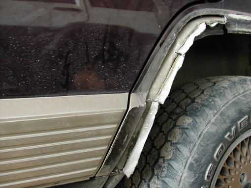

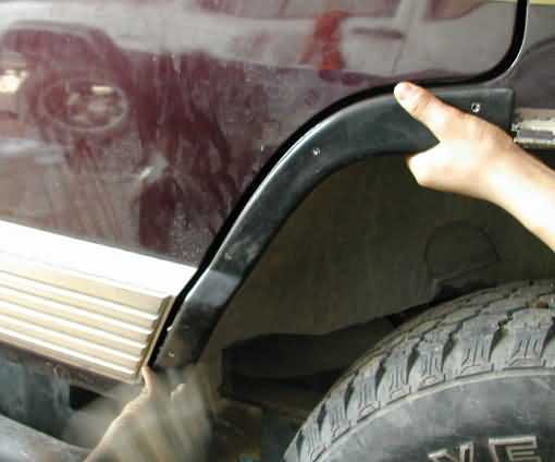

013装上收口的胶条

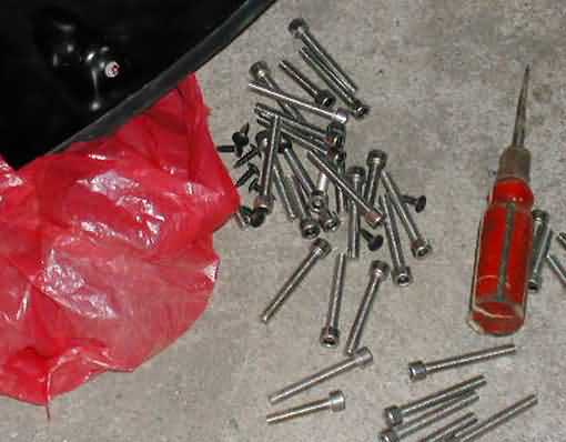

014特地去五金店买的不锈钢内六脚螺丝

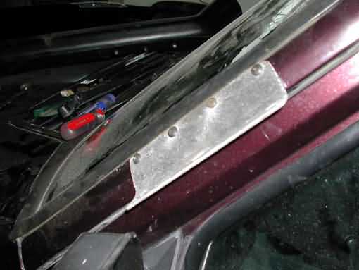

015开始准备安装涉水器

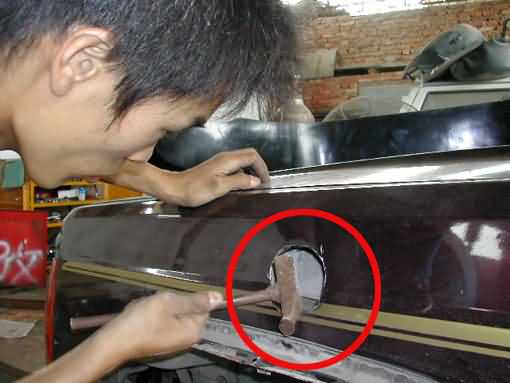

016在车身上做好记号
017开出圆形的孔
018边沿仔细敲平整,不要也可以,反正看不见。
019忍痛把字拆掉
020按量好的位置钻出固定涉水器的洞
021在A柱上打出四个**,并固定支架

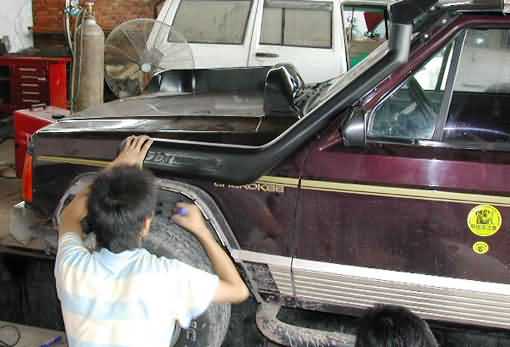

022锁上涉水器

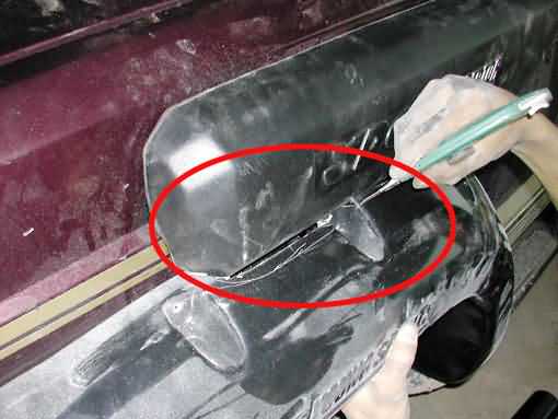

023因大轮眉和涉水器安装位置有冲突,大轮眉需切掉一部分
024切掉干涉的部分
025安装后的效果

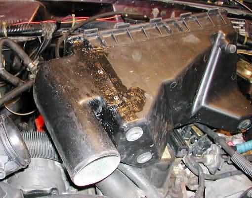

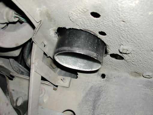

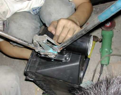

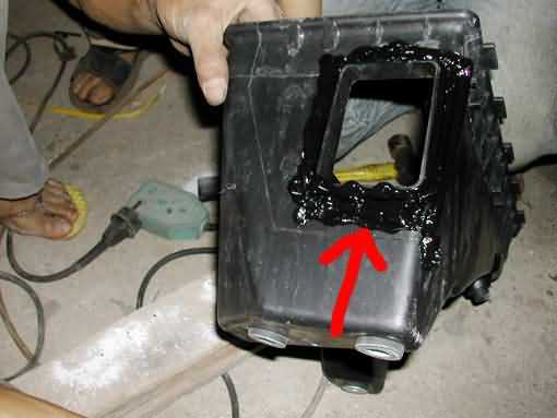

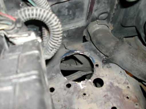

026安装涉水器内部,先拆开空滤盒,在红线处割出一个圆孔
027如图
028把涉水器的内接配件打孔套到空滤盒上
029记得套上去前四周要打满玻璃胶防水。
030四边用拉钉铆上固定。
031成这样子了

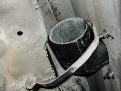

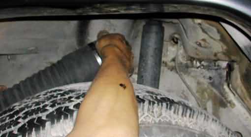

032把圆管放入切开的洞口,空滤盒固定锁紧螺丝固定。
033这一头是固定在车身上的涉水器带的。
034把橡胶软管两头连接,并用紧固箍紧固。
035同上

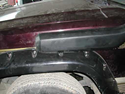

036后轮眉的安装,后车身需切掉一部分,如图,车身是两层的,记得是只切掉一层
037这是切掉外层后。
038把外层的去掉
039把里外两层焊接起来

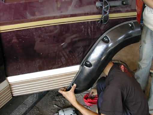

040打孔把套件中的配件装上。
041装好后
042在车门上打孔并锁上螺丝。
043车身上切开的地方焊接起来。
044安装后的效果
