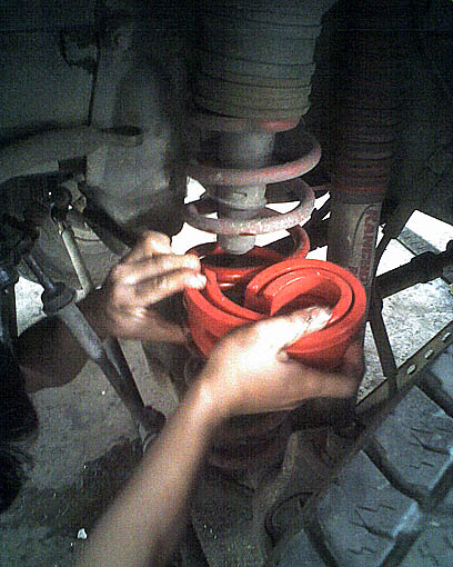

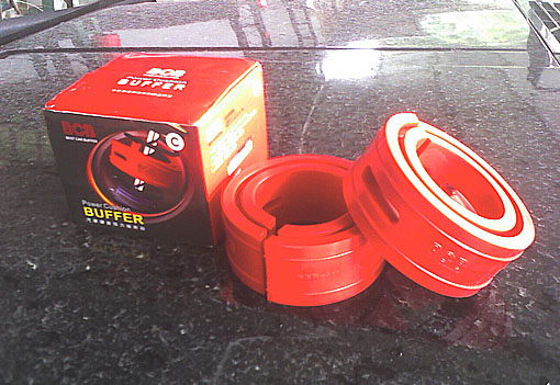

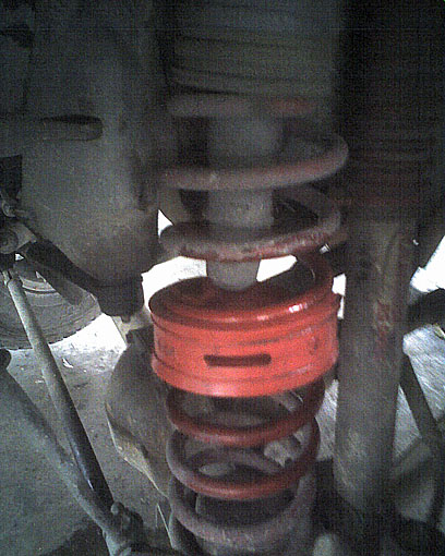

俺的小切上下马路牙子时只要速度稍快前面的弹簧避震就会发出嘣嘣的声音,平常在路上跑压过井盖 或凹凸不平的路面,震动都会很直接地传到车里来,一直在想办法提高减震的效果,前天偶然看到一个东东,是装在弹簧里的,立马想办法买了一对来试试,装上后果然效果不错,上下马路牙子避震再也没有声音了,感觉避震更有韧性些,传到车里的震动也小了,安装很简单的。小车也可以装的,只要有弹簧的都可以装,它有好多种不同的规格,想装的只要量一下弹簧的直径,线径和圈距就可以了。有兴趣的可以试试哦。
就是这玩意。
安装。
装好了,就这么简单。
re:呵呵,老大,这玩意早就有了,偶感觉就是贵...
呵呵,老大,这玩意早就有了,偶感觉就是贵了点。

re:呵呵PU垫防止避振和弹簧刮搽
呵呵
PU垫
防止避振和弹簧刮搽
