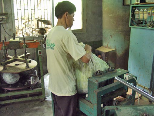

安溪的铁观音茶闻名天下,大家也都天天在喝,但你见过它们的制作过程吗?请随我来,看看过程吧,因天气和光线的关系,拍得不好,有几个工序也不是很明确,请熟悉得野补充。

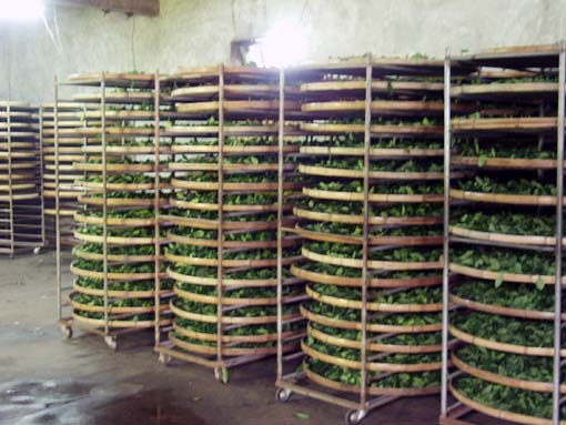

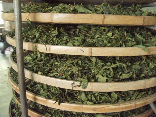

摘回来的鲜茶叶必须要放在阴凉的地方放置24小时让它自然发效,这时茶叶会发出一股幽幽的兰花香哦。
发效后需要杀青,也就是放在一个大竹桶里不停地翻滚,忘了拍照片了,这张是摇青后在加热烘干。
发表于 2005-5-18 15:03
re:[img]../images/fil...

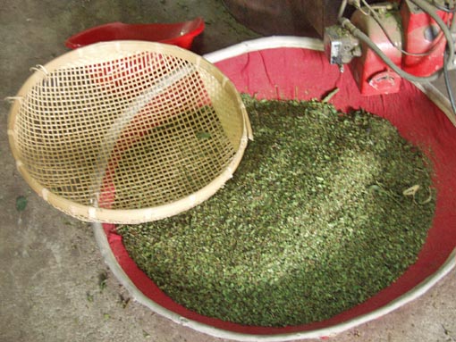

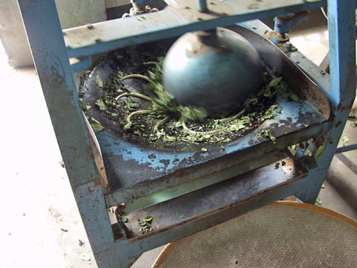

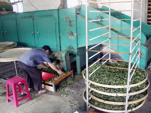

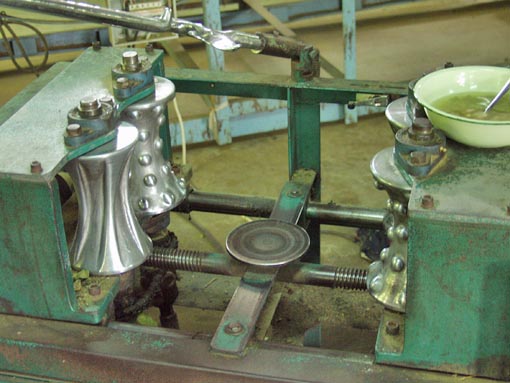

烘干后的茶叶送到这台机器里杀青,主要是把刚才烘干过程中茶叶产生的干焦边角磨掉。
看这就是杀青后用筛子筛下来的碎末。
发表于 2005-5-18 15:04

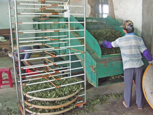

0005筛完后再一次进行烘干。
0006烘干后拿出来并放到架子上冷却。
发表于 2005-5-18 15:06

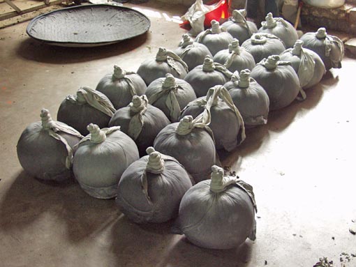

就成这样子啦。

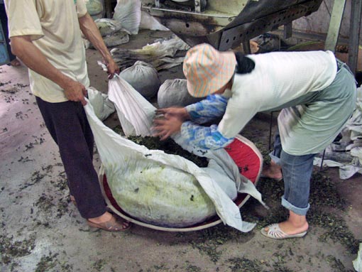

冷却后的茶叶就用这个特种布制成的布片包起来。
发表于 2005-5-18 15:08

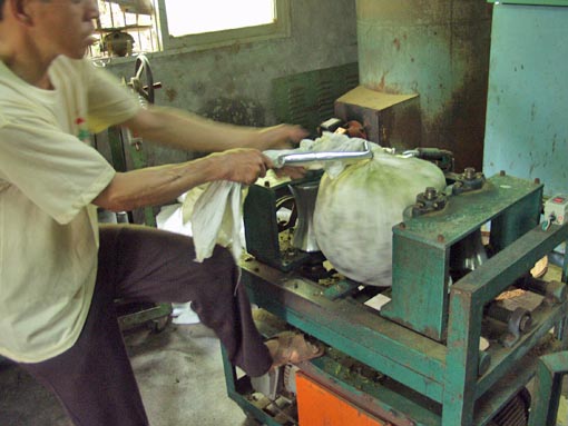

00010把包着茶叶的布巾四角扎起来放到滚动的机器里。
就是这样子。
发表于 2005-5-18 15:13

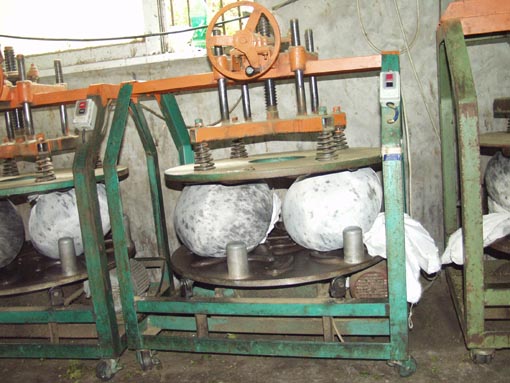

随着机器的不断滚动,这圆球就越紧越来越小。也就是茶叶就慢慢成团状了。
最后这个圆球变得硬邦邦的,象个足球还有弹性,再打开把茶叶揉散再扎紧再上机器滚压,这个过程要反复很多遍。
发表于 2005-5-18 15:14

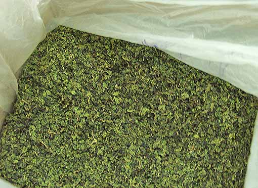

最后还要拿到这台机器上不断滚动和挤压。
最后再经过烘干拣梗就是成品了,成品茶叶会成粒状就是经过机器的不断揉压产生。
发表于 2005-5-18 15:30
众野都在期待着品茶呢。
据说影响茶叶口感的原因有很多,从哪个山头摘的茶叶,时间,气候温度都有很大关系,还有发哮等等每一个过程都很重要。。。。。。。。

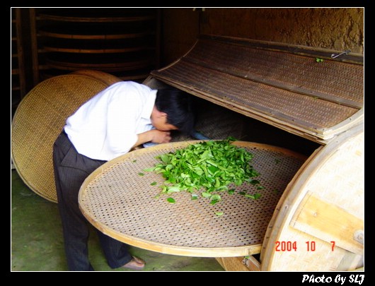

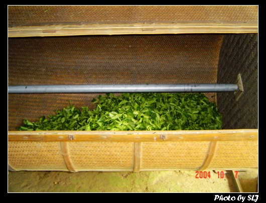

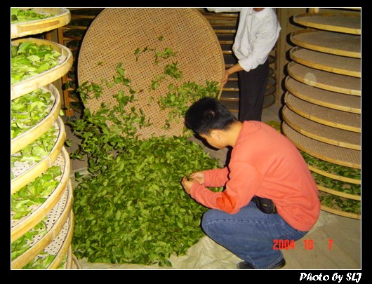

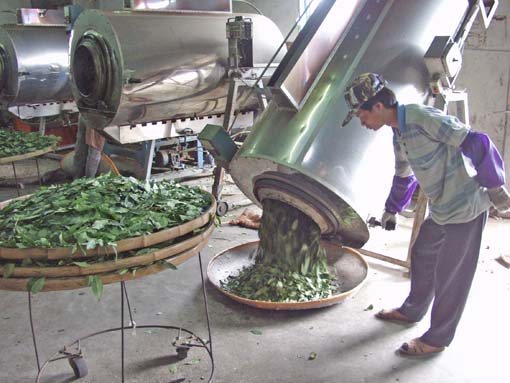

呵,熊老大拍照记录已经很完整了!其中所忘的摇青这一步骤偶就借用别人所拍的传上来给各位野们瞧。
当青叶晾青后,根据青叶的水分变化情况,就可以决定是否摇青了。将水筛中的青叶倒入竹制摇青机中准备摇青
在摇青的过程中,通过“闻青叶香气,看青叶颜色变化”来决定摇青的次数和轻重!
在摇青-静置的往返过程中,要闻青,看青,来决定轻重和次数和决定是否要炒青!
