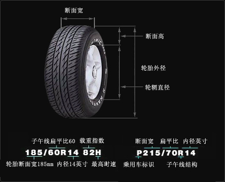

1)规格标记
轮胎的规格标记方法有英制,公制,P公制等,最近使用ISO标记法的比较多.
2) 扁平比
扁平比是轮胎的断面高和断面宽之比. 一般情况下低扁平比轮胎从侧面看起来厚度很薄, 高扁平比的就相反 .
]此主题相关图片
在韩泰轮胎把扁平比55以下, 内径16英寸以上的轮胎叫做UHPT, UHPT就是低扁平比轮胎. 一般地,竞赛用轮胎扁平比低,从侧面看起来轮辋和轮胎大小差不多. 其理由是,和高度相比接地面积大,所以转向性和操纵稳定性优秀. 因此,和竞赛用车一样需要高速走行性和优秀的转弯性能时,扁平比低的更优秀.
